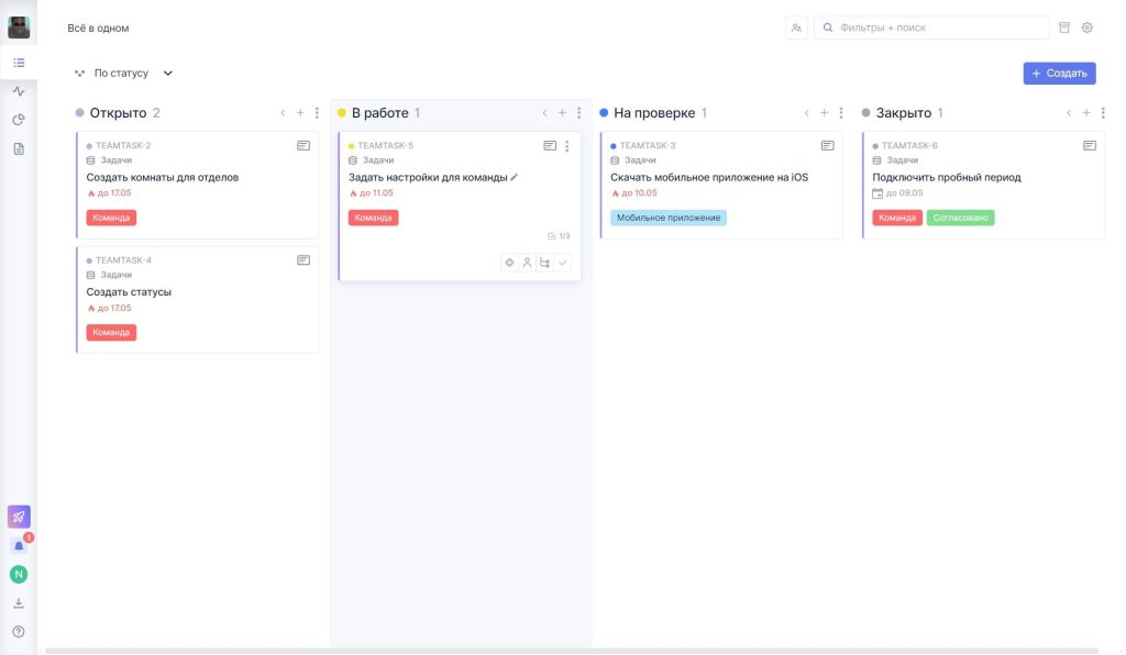

ЛидерТаскТаск-менеджерТем, кто ведёт задачи в дороге или на выезде и хочет работать без интернета

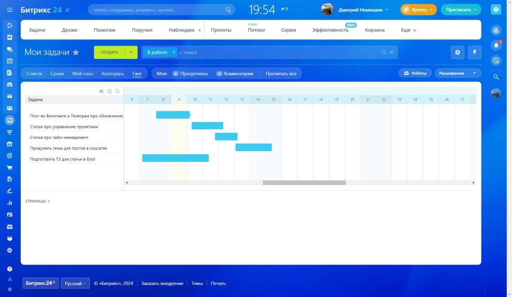

Битрикс24Частичное покрытиеКомандам, которым нужна диаграмма Ганта со связями между задачами и переносом дат

Кому подходит. Тем, кто ведёт задачи в дороге или на выезде, где связь бывает нестабильной. Например, сотрудник может открыть уже загруженный список дел и отметить выполненные задачи без интернета. Если тариф включает синхронизацию, изменения появятся на других устройствах после подключения к сети.
Что покрывает из сценариев MS Project. В ЛидерТаск можно назначать исполнителей, задавать сроки и отслеживать ход работы на общей доске.
Ограничения. Для пересчёта сроков по зависимостям, расчёта критического пути, выравнивания загрузки и сравнения с базовым планом понадобится отдельная система календарно-сетевого планирования.
Платформы и размещение. Есть веб-версия и приложения для Windows, Android и iOS с русским интерфейсом. По данным разработчика, облачные данные хранятся в России. Для установки на сервере компании есть коробочная версия.
Импорт. Встроенный импорт планов Microsoft Project (MPP или XML) не подтверждён. Для перехода задачи, сроки и исполнителей нужно перенести вручную.
Тарифы. По тарифам ЛидерТаск, бесплатно для личного использования доступны до 100 задач, 10 проектов и 3 досок. Премиум стоит 3 699 ₽ в год за пользователя. Командные функции доступны на тарифе «Бизнес».

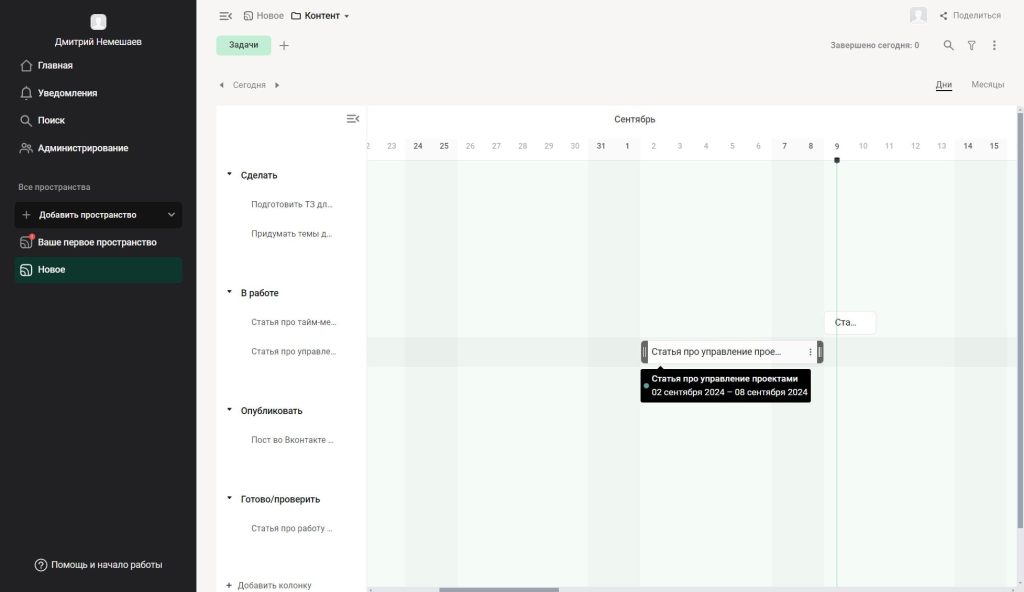

Кому подходит. Командам, которые хотят вести задачи и хранить рядом внутренние инструкции. Например, редакция может закрепить порядок проверки фактов и согласования в регламенте.
Что покрывает из сценариев MS Project. Strive помогает распределять задачи, видеть сроки в календаре и на таймлайне и следить за статусами на доске.
Ограничения. Если проект требует расчёта критического пути, проверки загрузки ресурсов или сравнения с базовым планом, для этих сценариев выбирайте систему календарно-сетевого планирования.
Платформы и размещение. Русскоязычный сервис доступен в браузере и приложениях для Android и iOS. Если документы и задачи нужно хранить на сервере компании, для этого есть Strive BOX.
Импорт. Встроенный импорт планов Microsoft Project (MPP или XML) не подтверждён. Задачи, сроки и исполнителей нужно перенести вручную.
Тарифы. Бесплатный тариф рассчитан на команды до 10 участников и включает до 3 пространств, 10 документов и 10 регламентов. Тариф «Команда» стоит 3 375 ₽ в месяц для команды до 15 участников.

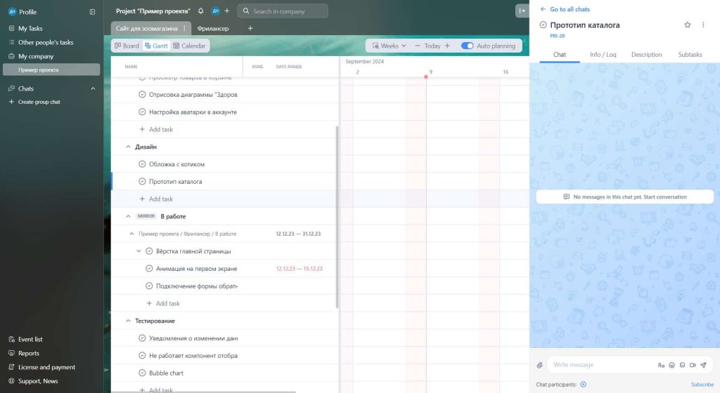

Кому подходит. Командам, которым нужно согласовать сроки нескольких зависимых этапов и вести задачи в общем проекте. Например, если согласование макета задержалось, можно сдвинуть сроки связанной задачи по вёрстке.
Что покрывает из сценариев MS Project. На диаграмме Ганта можно задавать даты начала и окончания работ и связывать задачи. При изменении даты одной задачи сроки связанной работы сдвигаются по заданному типу зависимости. В проекте также можно назначать исполнителей, учитывать время по задачам и собирать отчёты по сотрудникам.
Ограничения. Если для проекта обязательны расчёт критического пути, сравнение с базовым планом или выравнивание загрузки ресурсов, подбирайте систему, в которой подтверждены эти возможности.
Платформы и размещение. Русскоязычный сервис доступен в браузере и мобильном приложении. Данные российского облака хранятся в дата-центрах в России. Коробочную версию можно развернуть на серверах компании.
Импорт. Встроенный импорт планов Microsoft Project (MPP или XML) не подтверждён. Список задач можно загрузить через CSV, а связи между задачами настроить вручную. В маркетплейсе есть отдельное приложение для обмена с MS Project.
Тарифы. В облаке есть бесплатный тариф с базовыми задачами. Перед выбором тарифа проверьте, доступны ли в нём нужные функции Ганта и зависимости.
