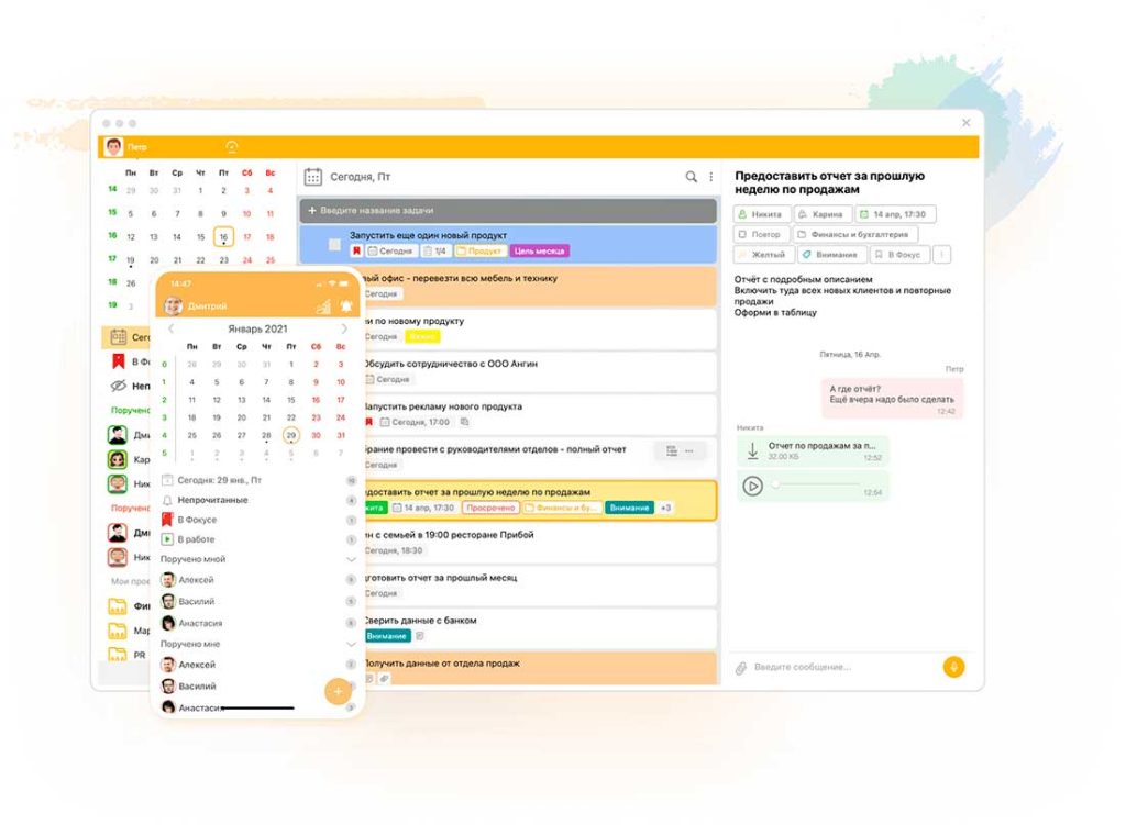

6 сигм требует порядка — ЛидерТаск его обеспечивает
Создавай проекты по улучшению качества, разбивай их на задачи с дедлайнами, делегируй и отслеживай прогресс по каждому этапу. ЛидерТаск даёт прозрачность и структуру, без которых методология не работает — всё быстро и понятно.
