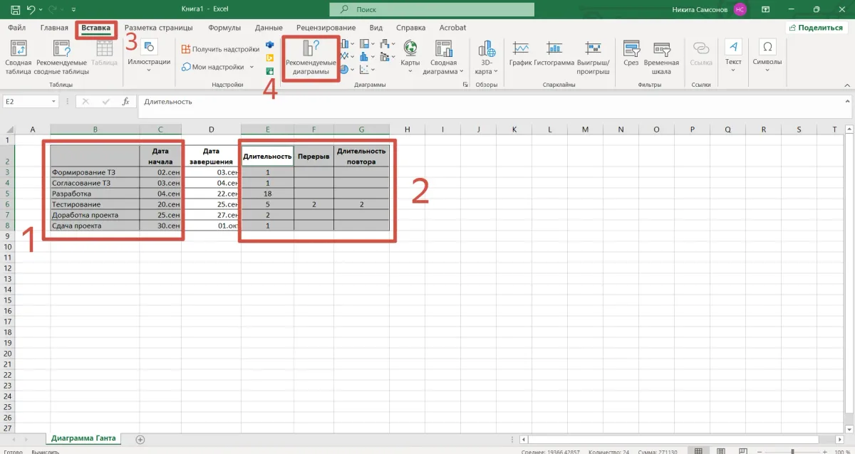

  1. Таблица с исходными данными

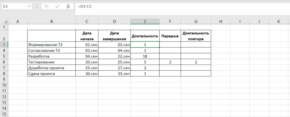

Предварительно нужно создать таблицу с информацией по проекту. В ней указываются этапы проекта, даты начала и завершения, а также их длительность. Для расчета длительности можно воспользоваться формулой: дата завершения - дата начала. Если какой-то этап повторяется, добавьте еще два столбца: один с количеством дней перерыва, а второй — с длительностью повтора. Если повторений планируется несколько, убедитесь, что создали колонки для каждого. Также важно, чтобы у столбца с названием этапов не было названия, иначе Excel построит диаграмму неправильно.
  1. Создание линейчатой диаграммы

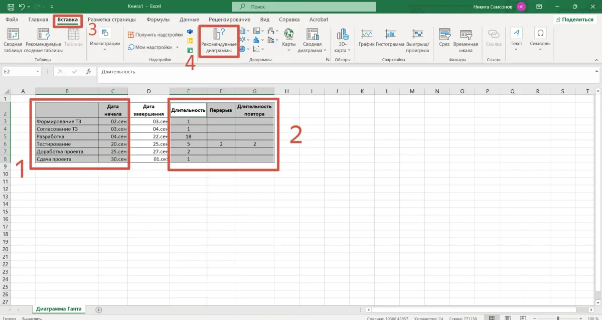

Далее выделите таблицу. Нам потребуются колонки с этапами, датой начала, длительностью, перерывом и длительностью повтора. Для этого сначала выделите столбцы с этапами и датой начала, затем зажмите Ctrl и выделите остальные колонки. Перейдите на вкладку «**Вставка» **и нажмите на «Рекомендуемые диаграммы».
Создание линейчатой диаграммы в Excel

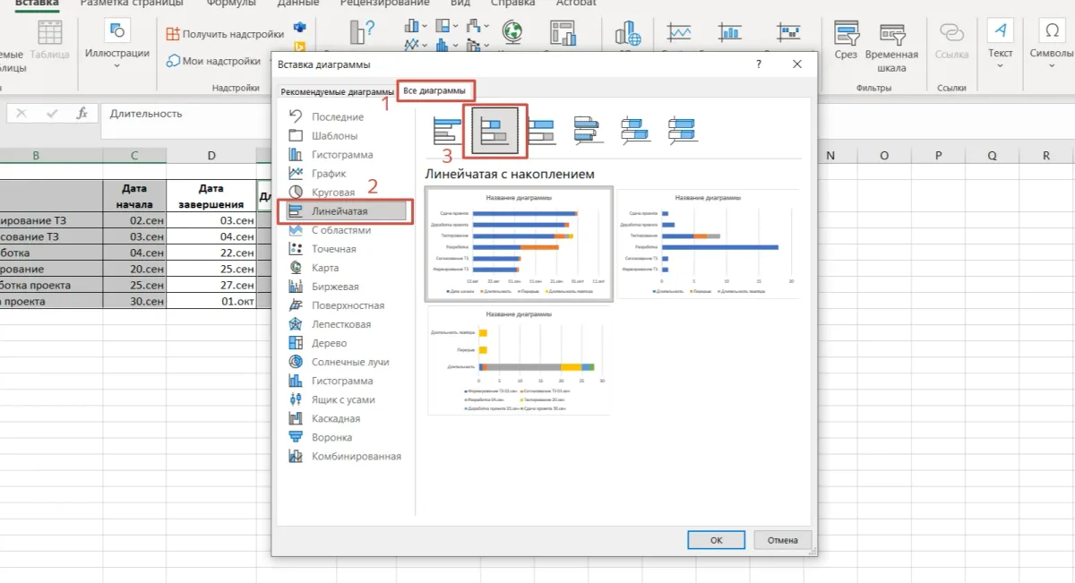

В открывшемся окне перейдите на вкладку «Все диаграммы». Нам потребуется линейчатая диаграмма с накоплением.
Линейчатая диаграмма в Excel

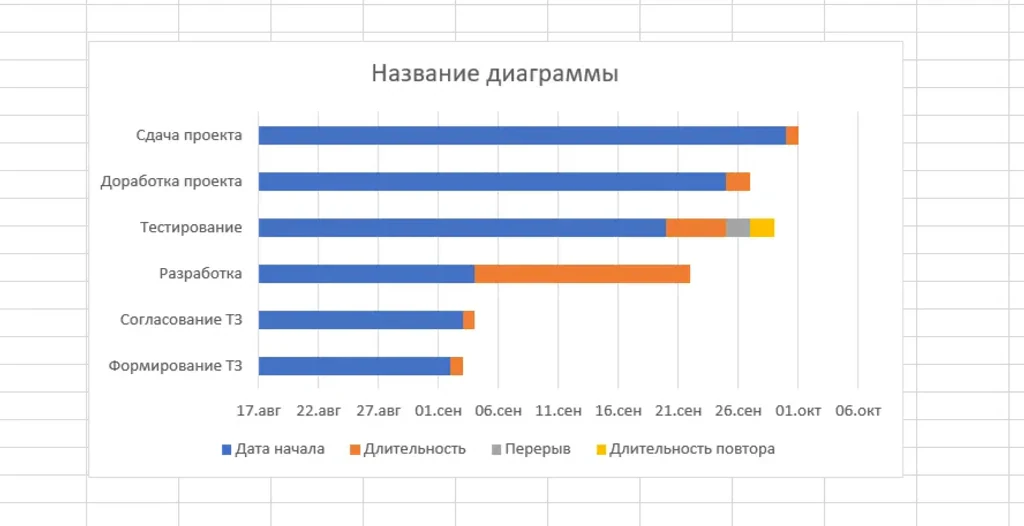

В итоге получится такая диаграмма. Теперь можно переходить к ее редактированию.
Редактирование диаграммы ганта

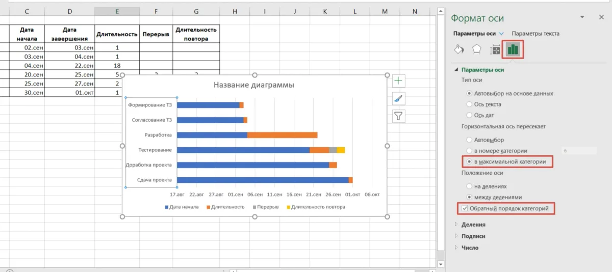

Измените порядок этапов

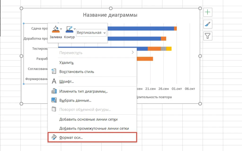

Выделите название этапов, кликните правой кнопкой мыши, в открывшемся меню выберите «Формат оси».
Форматирование диаграммы
На панели инструментов во вкладке «Параметры оси» установите галочки напротив «В максимальной категории» и «Обратный порядок категорий». Теперь последовательность этапов стала правильной, а подписи с датами находятся внизу.
Окно формата оси в Excel

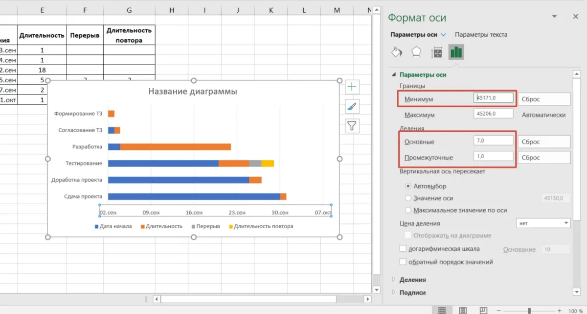

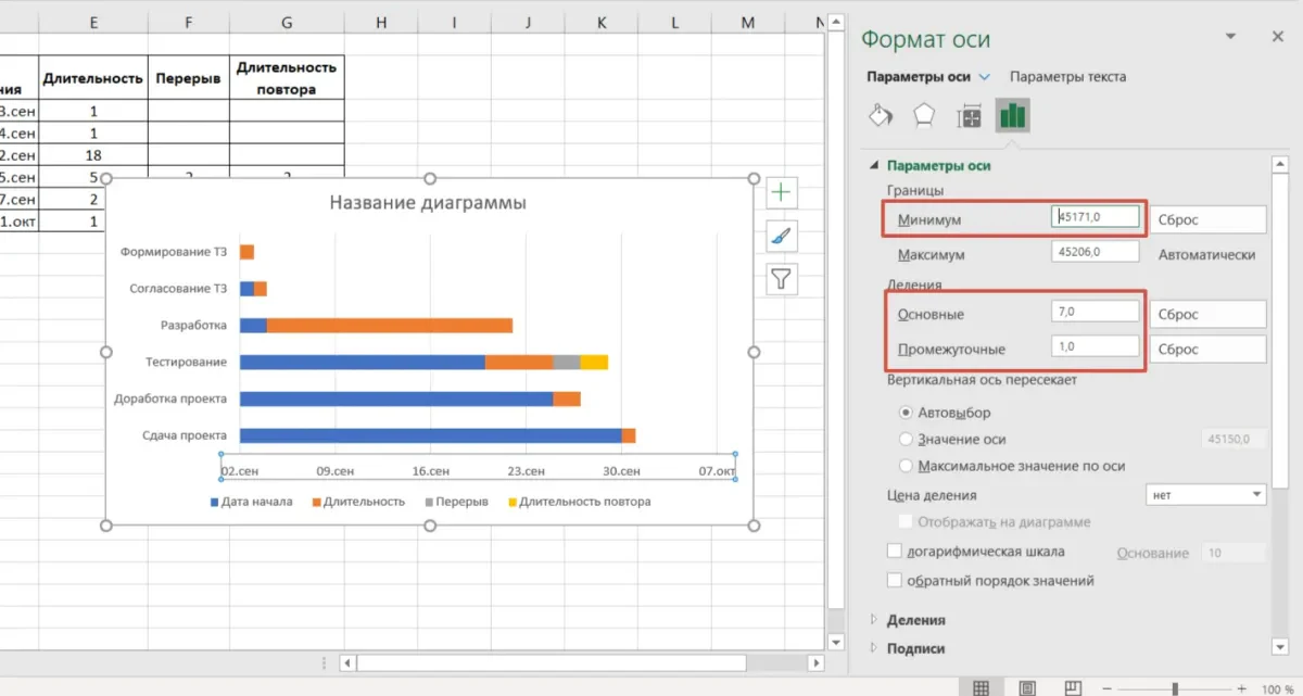

Настройте отображение дат
По аналогии с предыдущим пунктом выделите даты по оси X и откройте настройки. В Границах укажите минимум — дату начала первого этапа. Не обращайте внимание на числа в графе, впишите в ячейку дату в формате дд.мм.гггг., а далее Excel самостоятельно преобразует ее в числовой эквивалент. При необходимости задайте максимальную границу.
В разделе «Деления» установите основные и промежуточные интервалы. Например, в основных можно указать 7 дней (недели), а в промежуточных — 1 день.  На этой же панели в разделе «Число» можно настроить формат дат, если вы этого не сделали на этапе создания таблицы.
Параметры оси в Excel

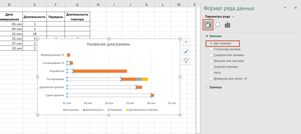

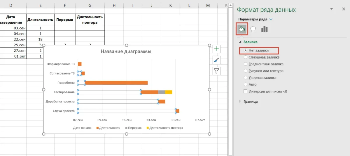

На диаграмме есть лишние ряды — в нашем примере они окрашены в синий и серый цвет. Для того чтобы убрать их, выделите ненужные ряды, кликните правой кнопкой мыши, перейдите в «Формат ряда данных». На панели инструментов переключитесь на вкладку с заливкой, установите вариант «Нет заливки».
Удаление лишних рядов

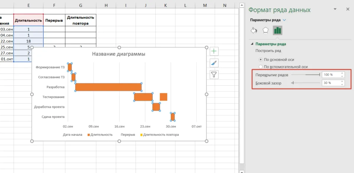

Если вы использовали повторы этапов, измените в них заливку, а затем настройте ширину рядов. Для этого откройте «Параметры ряда», в пункте «Перекрытие рядов» установите 100%, а в пункте «Боковой зазор» — 30%.
Боковой зазор в диаграмме

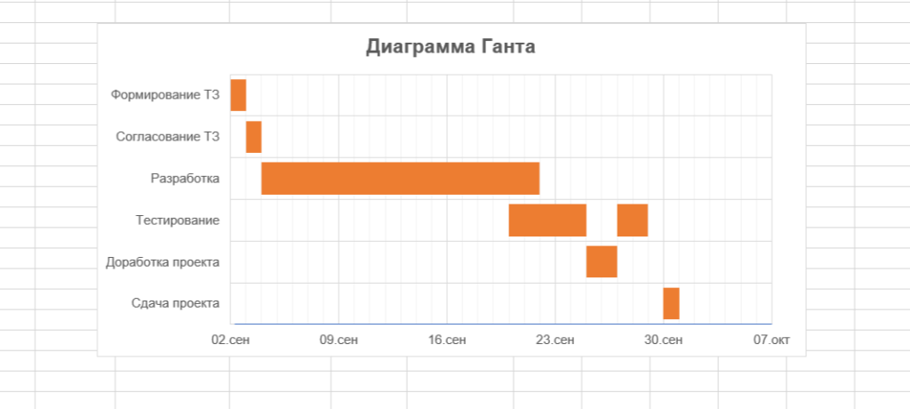

Диаграмма Ганта готова. Создайте еще несколько вариантов, следуя описанным в инструкции шагам, чтобы закрепить навык, и тогда вы точно станете настоящим профи.

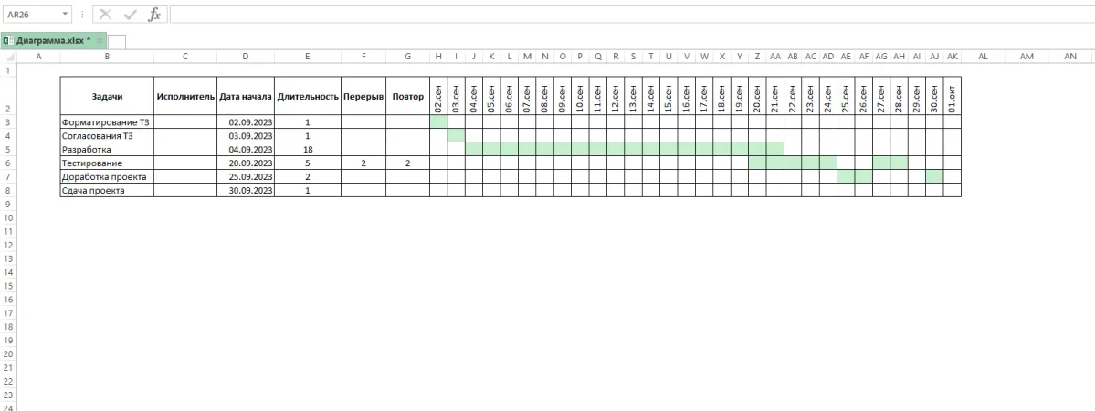

Редактирование линейчатой диаграммы не единственный способ создания диаграммы Ганта в Excel-таблицах. Для этого отлично подойдут таблицы, формулы и возможности условного форматирования. Построение простой диаграммы для проекта из примера выше займет не больше 5 минут.
